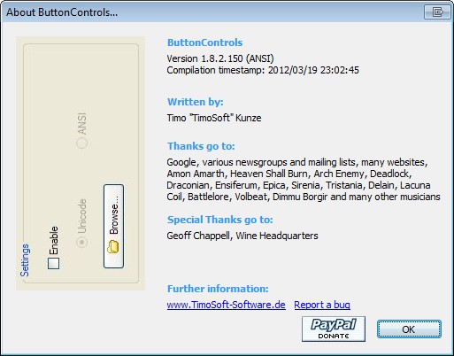

entschuldige die späte Antwort, bin zur Zeit im Außendienst tätig (zum Glück nur noch diese Woche
Habe es gerade nochmal versucht, das Problem tritt sowohl noch in der IDE, als auch im kompilierten Projekt auf (das gleiche Testprojekt).
Das verwendete OCX ist Version 1.8.2.150.
Habe es auch mal im XP-Mode (unter Win7 Pro., 64bit) versucht, da besteht auch das gleiche Problem!
Viele Grüße
Lars Schneider - ITVS
Viele Grüße
